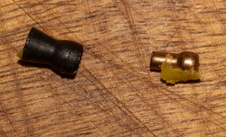

Revólver Gamo PR-725 con munición Gamo Lethal de 4,5mm (0,36 gramos o 5,55 grains).

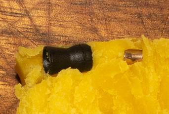

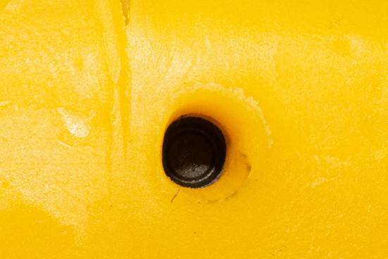

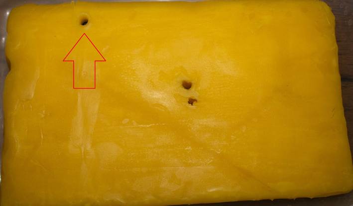

Plastilina:
 Diámetro de entrada: 5,61mm.
 Profundidad: 22,75mm.

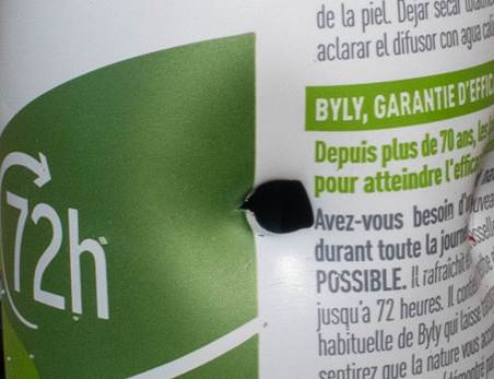

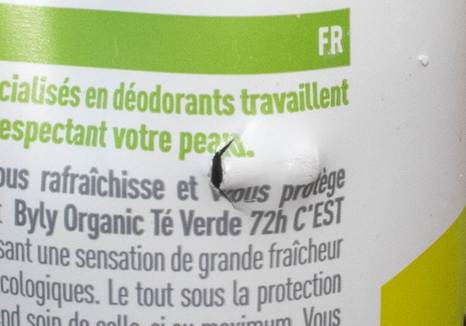

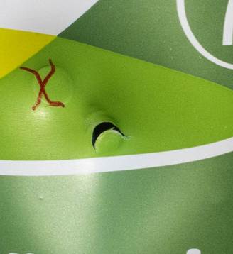

Penetración en spray de aluminio de desodorante:
Disparo 16 a 5 metros: Penetración en la primera pared y rotura de la segunda sin salida del balín.
Disparo 33 a 11 metros: Rotura de la primera pared, sin penetración.

Comprar estos balines para un arma de tan baja potencia y mínima precisión es tirar el dinero. Como se puede ver en el resto de las pruebas, cualquier balín de plomo tradicional, incluso los más baratos como los Match de Gamo superan, de largo, a estos Gamo Lethal. Quizás en armas largas su eficiencia mejore sensiblemente, pero a priori, para casos muy específicos y no permitidos en España quizás tengan su nicho de mercado, pero insisto en que cualquier balín de plomo tradicional puede cumplir con las expectativas del tirador.
